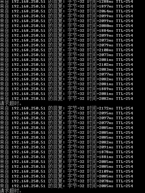

华三PVST对接思科PVST管理地址丢包,大概10分钟一次。一次持续30秒左右
2020-12-03提问
  • 1收藏,3802浏览
现象如上

您好
1、把两个接口设置成边缘端口看是否还丢包
2、可以在交换机上做流通,看包是丢在了链路上还是丢在了交换机上
每次断线之后ignored值就会变多,原因是缓冲区不足,但是CPU和宽口流量都是正常的。。。。。

是思科的接入没有回包
