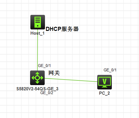

我企业内网采用Windows服务器搭建DHCP服务器,是不是我服务器创好地址池,然后只需要网关设备配置DHCP中继就行  如果多个VLAN每一个VLANIF接口下面都要指定DHCP服务器地址么
interface Vlan-interface10
ip address 192.168.1.254 255.255.255.0
dhcp select relay
dhcp relay server-address 192.168.1.253
