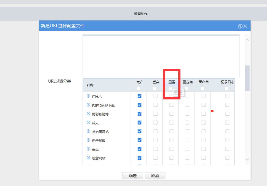

需求:只想通过新建一条新的安全策略的方式,放行baidu*主机名的域名,其他的域名继续向下匹配安全策略
&nbsp
所以,我可不可以在url里白名单加上,baidu*,然后下面这个Url过滤分类里全勾重置,这样可以实现需求吗

URL过滤不支持过滤 https的网站,仅支持对http网站进行过滤。
重置仅仅是【发送TCP的reset报文从而使TCP连接断开】。

请问这个“重置”是代表什么意思
vlan1万 发表时间:2020-12-08
访问网站显示TCP三次握手,再进行http通信,重置就是直接中断TCP链接。

好的,那看来需求没法实现,
如果设备配置ssl解密,应该就可以过滤https的站点了,对吧?
