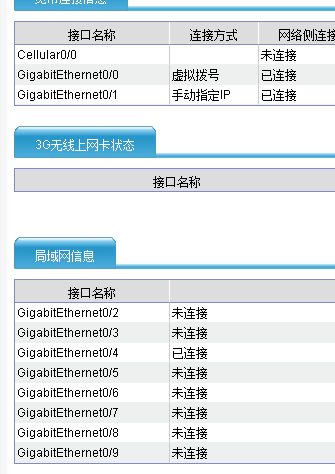

这个设备只有两个wan口, 请问如何增加wan口? 谢谢
system
interface gigabitethernet 0/2
  port link-mode router
到命令行,按照上边的命令一条一条的输入进去就行了,G0/2就变成三层口了
Guohao 九段
粉丝:38人 关注:2人
命令行里面把二层切成三层就可以了啊
zhiliao_PkOqt 知了小白
谢谢解答 我不太懂命令。。能详细点吗?
