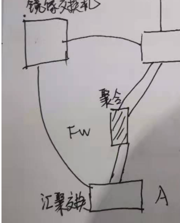

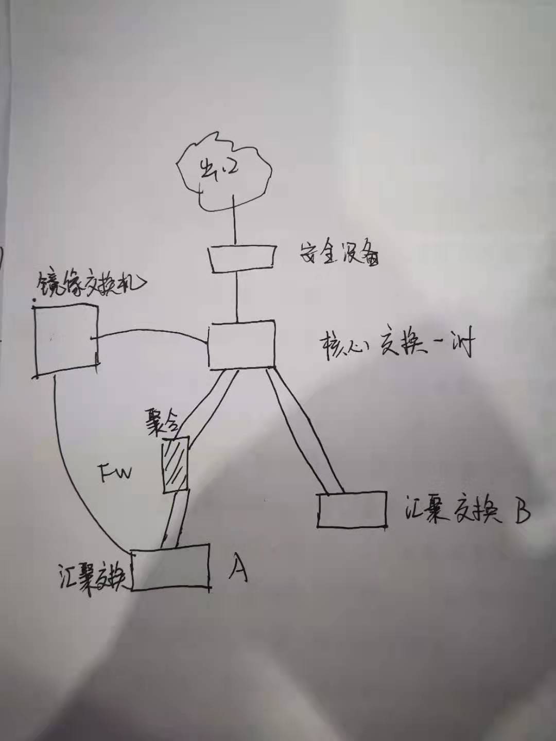

如图,现从核心交换已做端口镜像将上行接口作为镜像源端口,连接镜像交换机的为镜像目的端口。运行正常
新上一套流量分析设备,想把汇聚交换对上的聚合链路做端口镜像,同样将两个上行端口作为源端口,连接镜像交换机的作为目的端口
约过2分钟,汇聚交换B 堆叠发生分裂
想请问大神有哪些可能导致的

从您的分析看,应该是镜像出来的流量跨框了吧,导致堆叠链路拥塞,堆叠hello报文被拥塞挤掉了,建议看看堆叠口的流量是不是很大。
另外,怎么感觉你这个左边是个环呢。
