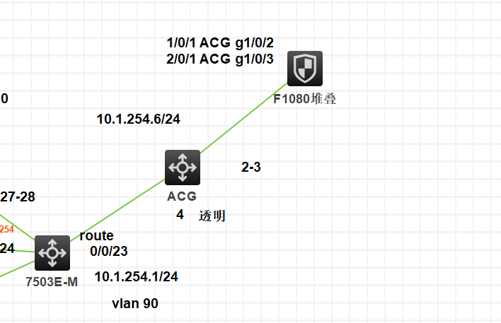

这是我的拓扑图,ACG到防火墙是做的链路聚合,防火墙堆叠,核心-----ACG---防火墙这一段链路丢包,如果把备墙的聚合口shutdown,就不会丢包,请问这是什么原因

防火墙跨框了吧,需要开启会话同步:
session synchronization enable
session synchronization dns http
粉丝:29人 关注:0人
防火墙做出口建议配置成主备模式,若是双主模式存在一些限制。
若有要求必须双主模式,需要开启会话同步,NAT接口必须是逻辑接口。
冗余组配置了吗
参考配置:
H3C防火墙冗余备份组配置实验
基于H3C M9000配置的冗余备份
