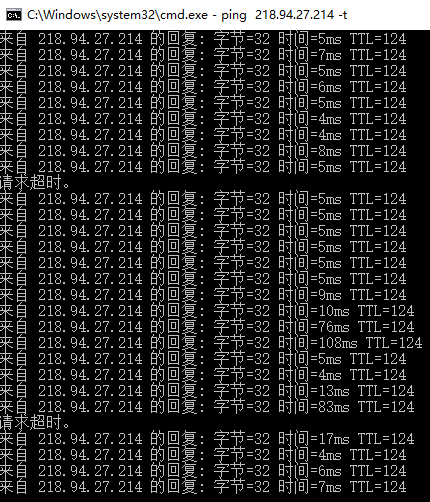

公司有台ER5200路由器,电信50M固定IP。下面接了H3C S5500V2-24P-SI交换机。最近出现间接性断网,过十来分钟就又好了。
我们在断网的情况下,ping路由器可以ping通过,但是web界面无法打开。在网络正常情况下,从外网直接ping公司固定IP,间接性出现“请求超时”
请问,这是路由器的问题吗?

内网PC打不开外网web页面的话,可以试一下是否可以ping通外网,比如ping百度看一下,如果不通,在ER设备上ping一下,看看哪里中断的。
外网ping路由器公网口不通,可以在路由器wan上抓一下包,看看报文是否到了ER设备这边。如果ping没有到ER,说明线路异常,如果ping到了ER而ER没有回复,说明ER设备故障。
最好是ping ***.***,这个比较稳定
