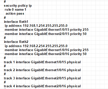

防火墙配置如下:

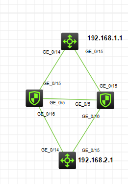

上下行交换机接口均为vlan1,上行交换机地址为192.168.1.1,下行交换机地址为192.168.2.1;
拓扑图:
故障现象:上下行交换机均ping不通防火墙上面直连接口的地址,查看会话是有的,麻烦各位大佬给看下
首次将防火墙下行接口reth2加入到trust区域时出现报错,报错内容如下:
