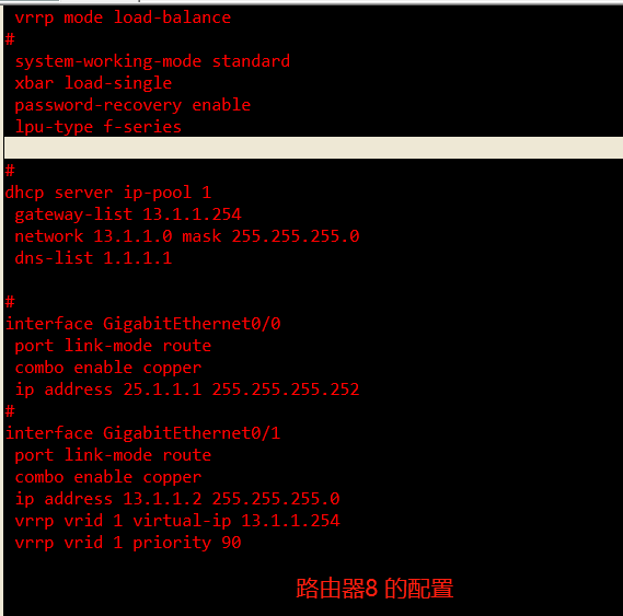

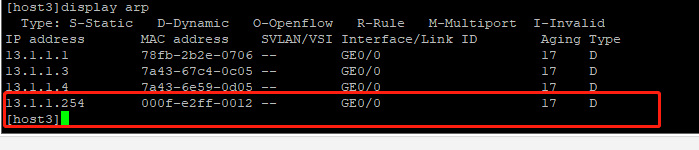

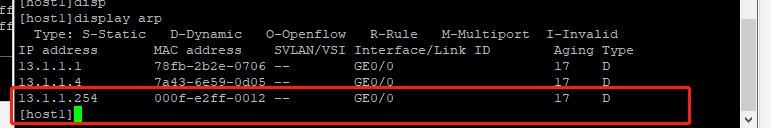

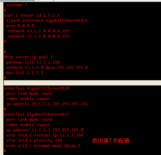

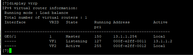

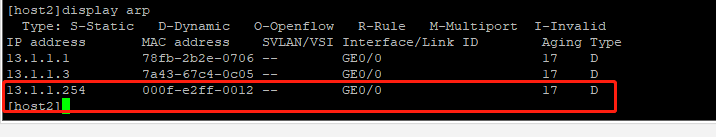

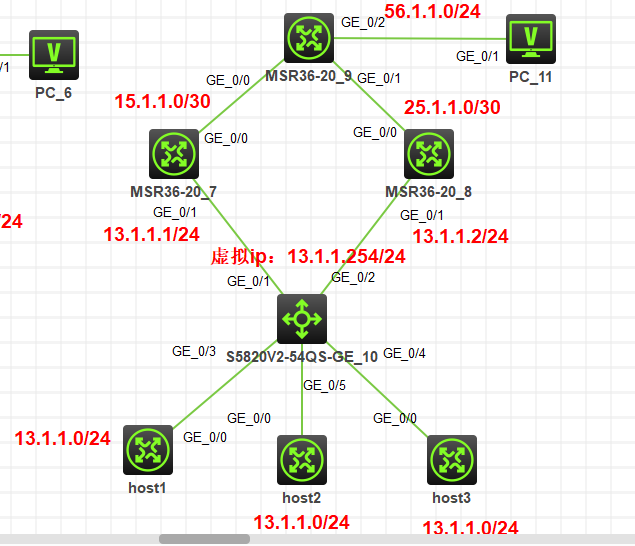

VRRP 负载均衡模式不能正确负载均衡 的给 终端分配 虚拟网关mac。HOST 1、2、3 只能获取到 路由器7的 虚拟网关mac,不能自动负载获取不到路由器8的 虚拟网关mac。
HOST 1、2、3 只能获取到 路由器7的 虚拟网关mac,获取不到路由器8的 虚拟网关mac,
路由器的配置如上,不知道哪里有问题
负载均衡模式,流量负载分担到各个主机

PC123都是同段地址?同段只会有一个网关啊,vrrp的作用是网关冗余,正常情况下直走一边,一边故障了才走另一边。
执笔画卿颜 发表时间:2020-12-22
路由器七的优先级高,肯定会从七走。

负载均衡模式,流量负载分担到各个主机

检查配置吧,配置有问题。
配置 发到下面评论了,帮忙看一下。找不到原因啊
铁山靠他叠 发表时间:2020-12-22 更多>>
