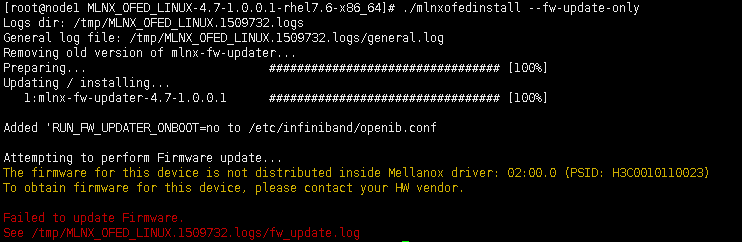

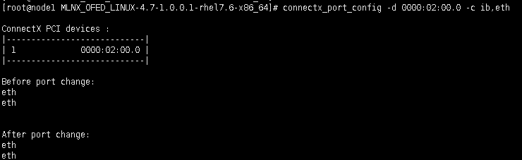

求助:为NIC-10GE-2P-520F-B2型号的网卡安装OFED驱动,版本是MLNX_OFED_LINUX-4.7-1.0.0.1,驱动安装成功后,无法将网口切换到ib工作模式,请问是什么原因,可以通过什么方法进行切换?
另外,由于目前固件版本是v2.36.5032,想升级固件但是失败,请问升级固件的方法

看看官网网卡固件文件里面有没有升级指导
