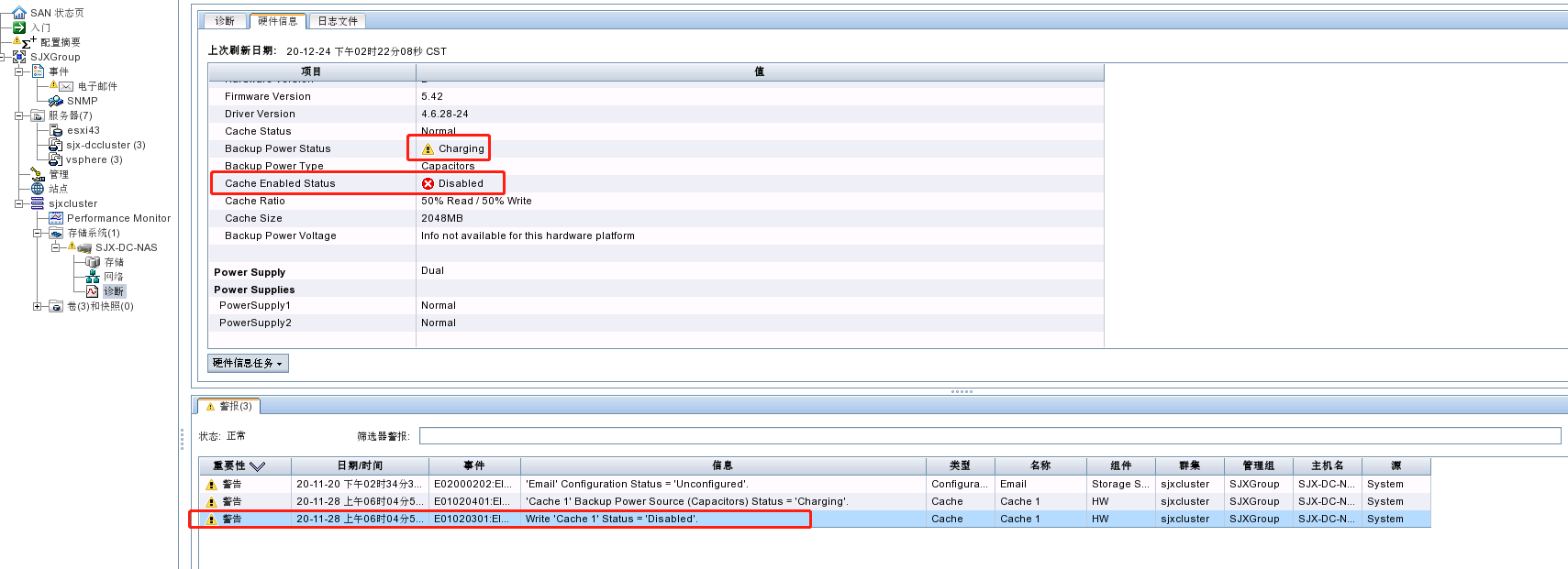

如图,15年使用了5年的iscsi存储,报错写缓存不可用,写缓存失效对性能与数据安全有没有影响。2.阵列卡的缓存失效是不是由于供电电容失效引起,毕竟5年了,电池失效的可能性大些。3.相关配件的更换费用大概多少钱?大概就行,几百还是上千块?

阵列卡缓存电池故障,对设备运行有影响。无电池支持的情况下,缓存是不可用的。
缓存失效一般都是电池故障而连带出现的现象,通常更换电池都可以解决,如果更换电池没有解决这个问题,有可能得换掉缓存。
不了解费用,建议联系400续保。

缓存失效对性能应该是有影响的,配件费用可以联系400做一个报价
