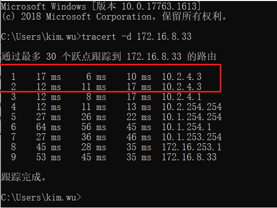

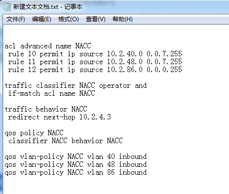

三层核心交换机做了如下图配置,vlan40/48/86的网关分别为10.2.40.1/10.2.48.1/10.2.86.1
但是tracert路由节点,第一跳节点显示的不是网关,而且策略路由的下一跳地址节点显示了2次,请问是配置有问题吗

我猜测是这样的,tracert的icmp包到达你的网关,再网关回应你之前,匹配PBR,把tracert的回应丢给10.2.4.3来回应

尝试不调用在全局,调用在三层接口下试试。
