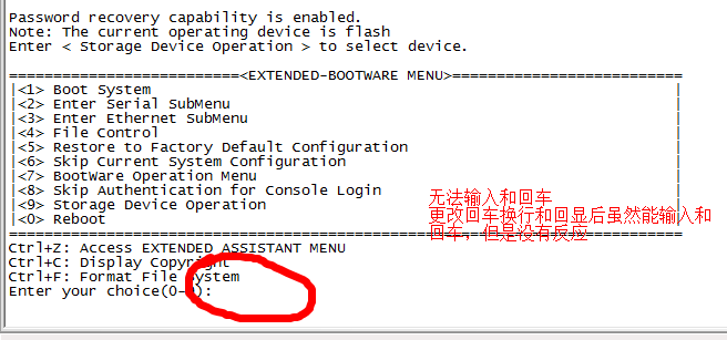

用secureCRT进行配置时无法输入和回车,在会话选项里面设置了回车换行和回显后虽然能输入但是没有任何反应。请教大神们,需要怎么处理。

在CRT设置serial连接的时候需要将数据流控制的几个框的√都给取消掉。
那大概率就是线缆或软件问题了,可以替换测试看看

已经取消掉了,还是不行呢

设备无法启动吗,连接console口不进行任何操作时是否有回显。
调整下crt的波特率,默认是9600,如果有自行在设备改动过,需要将波特率改为一致。
如果修改波特率无效,重启还是无法操作和回显,就是设备有问题了。
掉电一段时间重启,调整下波特率,如果还是不行,那就是设备损坏了
你说的都不对 发表时间:2020-12-24 更多>>
设备的版本文件让我删除然后强制重启了,现在是SYS灯红色常亮状态。就是想通过console口重新上传一下版本的,上午那会还行,下午操作的时候就无反应了
