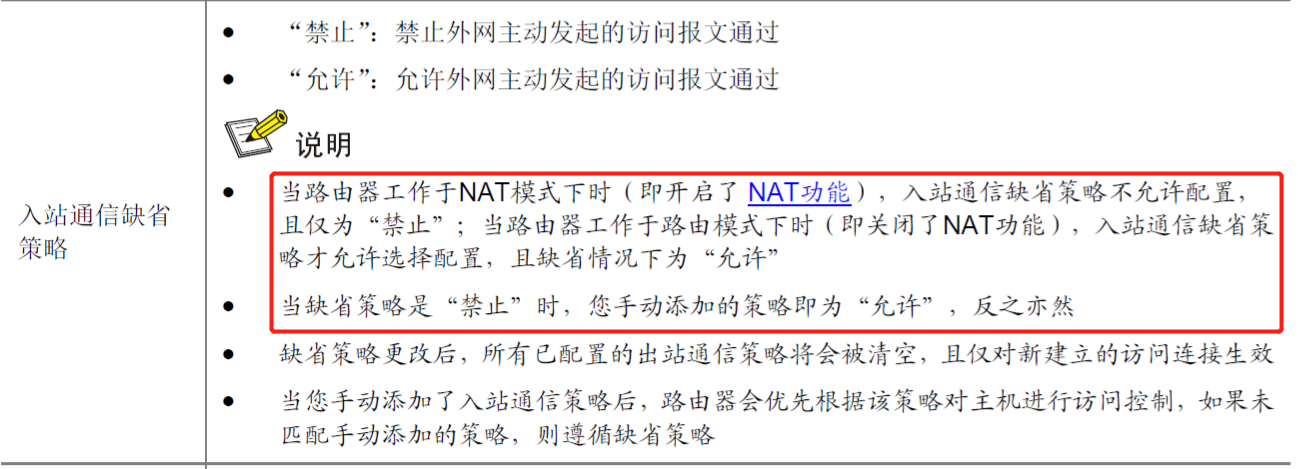

H3C ER3100路由器,路由器的net功能开启,防火墙开启,入站通信策略默认为禁止(已应用 ),但是我还能看到陌生的IP尝试登陆服务器,请问怎么禁止指定的IP通过路由器,请看附图,请各位不要灌水答案,谢谢

如果只做了虚拟服务器,是不能限制访问的源地址的。可以用入站通信策略代替虚拟服务器,实现访问控制。
NAT模式时入站通信策略默认规则为禁止,但这个并禁止默认应该是禁止所有IP的访问,但是我这边还是有不认识的IP访问,那就是说这个禁止是不生效的?

当路由器工作于NAT模式时入站通信策略默认规则为禁止,用于阻断公网主动访问内网的流量,可以配置相应策略放通某个公网地址的流量。源端口需要填写所有端口,是指外网发起访问端口,一般随机。服务类型为服务器端口。最好的用处在于控制外网地址范围(可以配置访问源地址的范围)

根据你的描述,路由器用于的是NAT模式,默认情况下入站规则是“禁止”,那么跟你的要求相反,你想达到的是默认在全放通的情况下,拒绝部分IP地址,所以如果非得要实现你的功能,建议更换功能更全的MSR系列路由器
意思就是说ER3100功能达不到这个要求?

用ACL 试一下呢
PaulWU 知了小白
无法在NAT模式下使用防火墙的入站通信策略。 胡扯了吧,大路由应用场景防火墙都是工作在NAT模式。那入站通信策略不可用,拿来摆设的吗? 这样的产品拿来干嘛?
