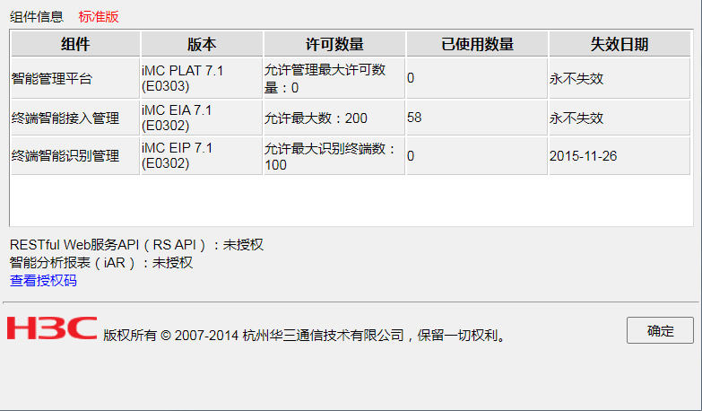

IMC EIP 7.1(E0302) AP数量是否能再增加

由于对IMC平台不太了解,所以只有请教了。图片的中的“允许最大终端识别数:100”,是否意味着AP数只能100。如果是100,那我现在的ap数已经差不多100了。那为什么“已使用数量为0”。还有最后一点,怎么2015年就失效了。与IMC配合着用的,还有一台无线控制器wx3510H。

EIP是终端识别管理的授权,不是无线AP的授权,要管理无线AP需要WSM组件的授权,就你当前截图来看是没有这部分授权可用的

意思是,AP的管理,是由无线控制器管理的。而IMC只是管理用户接入而已。而我增加AP,就看无线控制器wx3510H的承载量,或最大接入数要求。

嗯,当前截图中的: 1、PLAT是用于管理网络设备的,比如交换机、路由器等; 2、EIA是接入用户认证的(当前200节点license意味着最多允许200个终端用户在线); 3、EIP是配合EIA使用的用户识别终端类型的(看当前已经过期,现场应该也是没有用到的) 而你提到的想管理AP这些的话,是需要额外安装WSM(无线业务管理)这个组件并对应的打上授权才行。

好的,谢谢。请问一下,允许最大终端识别数:100,这个组件。是做什么用的,我在华三官网也没找到类似的说明。

过期了不影响使用,这只是终端识别的,最大识别100个终端。
第一个是基础平台
第二个是认证使用的,已经认证了58个用户。
第三个是终端识别,已过期。
