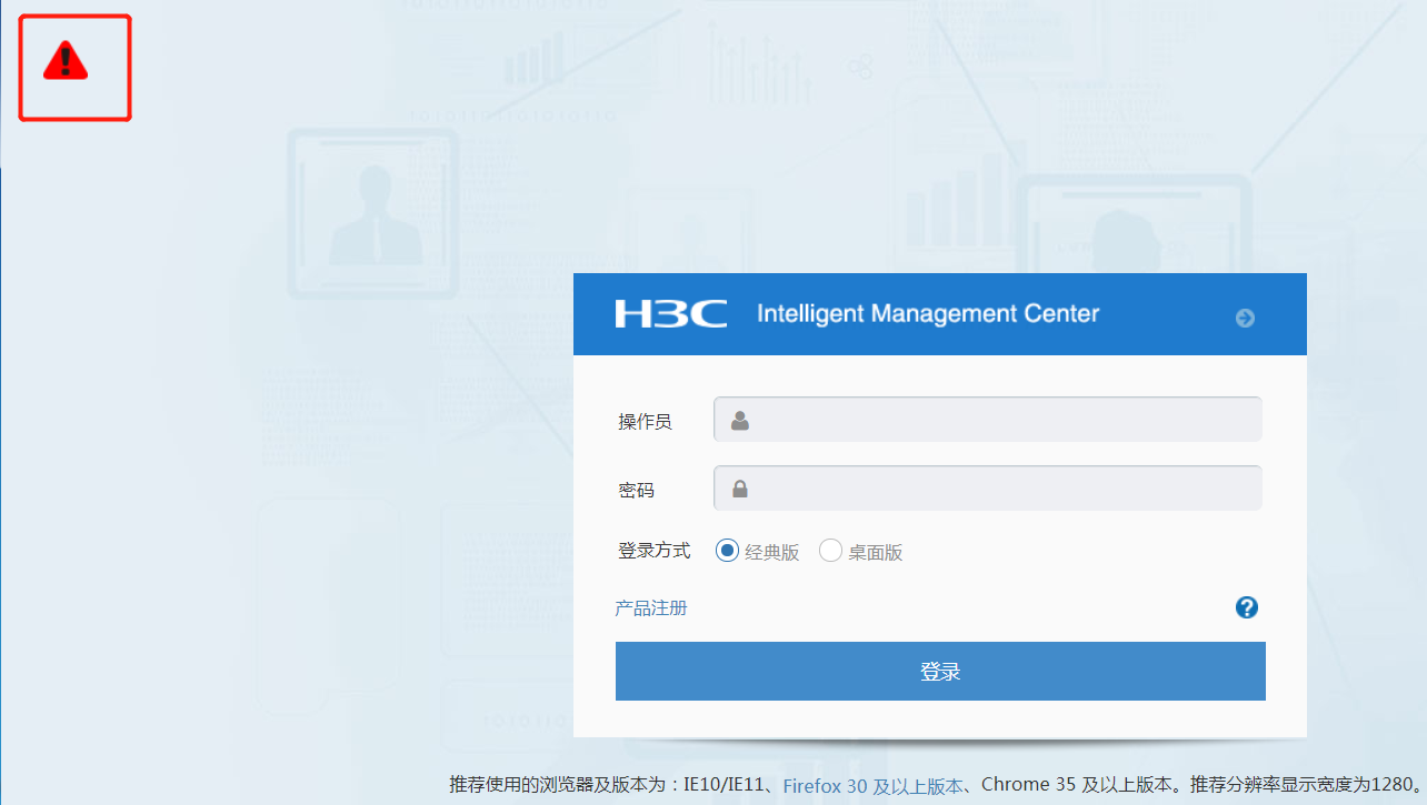

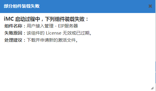

IMC的web管理登入页面有严重警告提示感叹号。点击开来,有提示的内容。不明白要如何操作。其次,部署的imc软件,有几个服务没工作。显示未部署,右击点击部署,再点下一步,显示已部署不能再部署。不知道如何修复,还望大家,帮忙解答下。感谢感谢。
粉丝:42人 关注:3人
没有相应授权  直接卸载掉这个组件即可

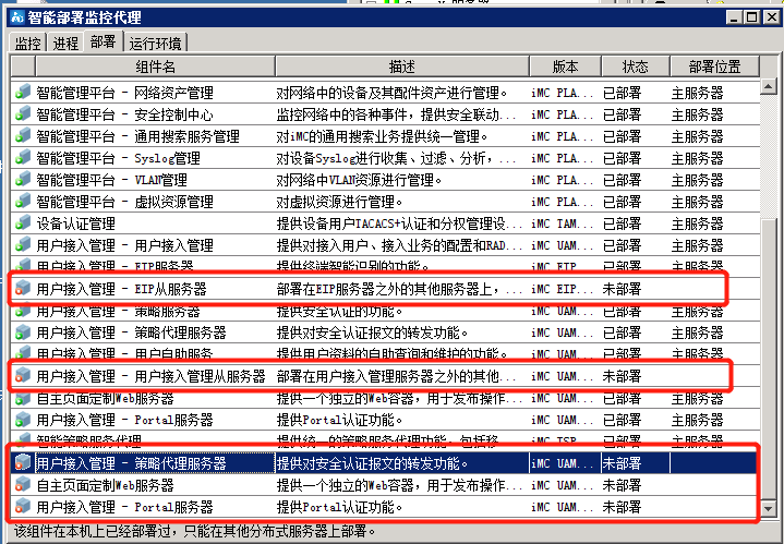

imc软件的部署管理窗口,显示多个组件未部署。之前不是这样的,如何让它工作起来。

工作起来需要买授权才可以的,另外想让工作起来的话需要官网上下在安装包 点击立即部署
zhiiiiao_N7L84 发表时间:2021-01-05
之前可以是平台自带的临时授权
好的,谢谢。请问,最后一张图。里面显示未部署,但是上两行,同样的名称与功能。又显示已部署,为什么重复?
zhiliao_Dw2PQs 发表时间:2021-01-05
名称不一样 主 从

这些组件还没有部署,如果不使用,可以删掉。
