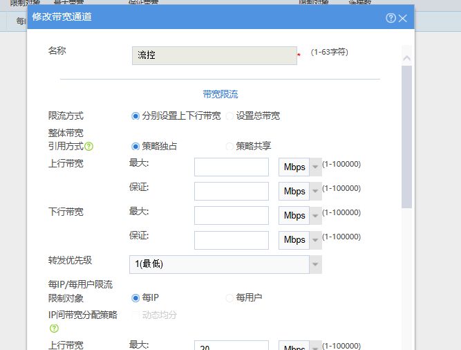

咨询一下防火墙的带宽管理
2021-01-06提问
  • 1收藏,2643浏览
接口总带宽为100M, 如果将保证带宽设置为20M,那这20M带宽会立即从100M里减去吗,其他的设备最大只能用剩下的80M宽带吗
粉丝:97人 关注:1人
不是,这部分业务不管什么时候至少都有20M的带宽,100M全部用完的时候才会只有80M
举个例子,有人在内网下载东西,100M全给这个人用,当有保证20M的人也去下载东西,那么之前的人速度就会慢下来,没有100m.
后面的这个人就独享20M带宽,之前的人使用剩下的80m,保障的应该是给一些比较重要的业务使用的,防止因为带宽被占用而导致业务不正常。
回复vlan1万:
对的 参数不一定都要设置 看现场需求
李云龙的意大利炮 发表时间:2021-01-06 更多>>
那请问“最大”该怎么理解
vlan1万 发表时间:2021-01-06
回复vlan1万:
最大就是直接限制最高使用多少,例如我限制10M,那么我一直最高就只能使用10M的带宽
哦哦,就是说不管链路拥塞不拥塞,都是最高10M,如果不设置保证带宽,最小可能1M,甚至会更低是吗
回复vlan1万:
对的 参数不一定都要设置 看现场需求
粉丝:45人 关注:0人
可以理解为,当链路拥塞时 ,20M带宽会被保留,其余流量共享80 M带宽。
