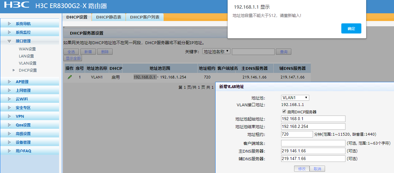

怎么在不做2WAN口的情况下提升到800带机量
新建一个vlan设置一个ip地址段。创建一个相应的地址池。把连接交换机的接口改成trunk口放通vlan. 再把交换机的接口改成trunk放通vlan。在交换机上也需要创建相应的vlan。还要在交换机上增加access  vlan接口
谢谢!

这个只是一个地址池只能是512而已,你可以建立多个地址池
你再创建一个vlan,然后在vlan虚接口下配置网关地址,然后针对这个vlan创建dhcp,然后不通的lan口配置不同vlan的pvid就可以了

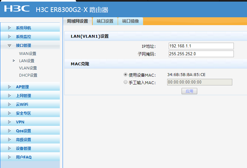

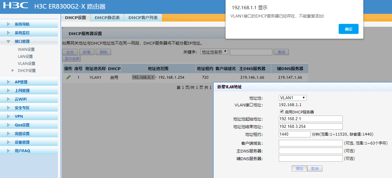

VLAN1口只能添加一个地址池,要添加全局地址池吗?
田 发表时间:2021-01-07
沧海星辰 发表时间:2021-01-07
你这要问的应该不是带机量的问题吧,你应该是想问怎么样能让八百个人同时获取地址吧?
