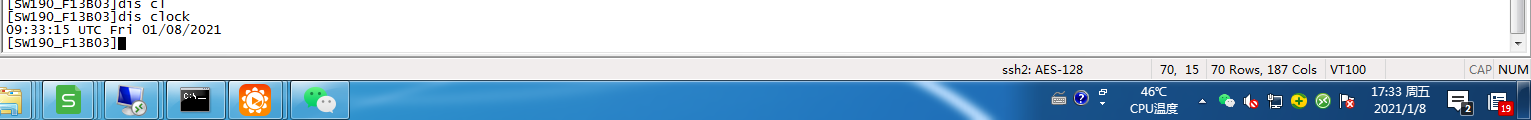

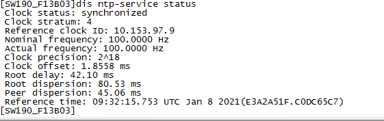

在7506上配置ntp,以10.153.97.9作为参考,结果时间不准,经检查10.153.97.9上的时间是准的,查看dis ntp-service sessions看到reference的信息不是127.0.0.1,是10.1.72.140(此IP不知为何),不知道是不是因为这个?求助

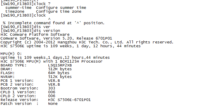

配置【clock protocol ntp】后等一会儿观察是否同步成功。
你好 该设备刚我已处理 通过设置时区正常 但是有另外一台设备同样的设置出现时间对的上 日期不对的问题

你好 查询无此命令
zhiliao_kcUArb 发表时间:2021-01-11
啥版本的设备 display version看下第一行

检查下时区是否对应上。
其次将本端设备的时钟协议修改了ntp,参考命令如下:
[H3C]clock protocol ntp
你好 查询无此命令

你好 查询无clock protocl ntp命令
