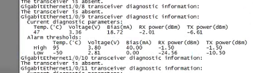

请教各位大佬,交换机光口不亮,Bias是做什么的,值太大了。强制成全双工,千兆也不行。
粉丝:15人 关注:5人
看单位是电流。换个光模块试试
粉丝:97人 关注:1人

9口是光口,不是光电复用的。
zhiliao_Kjnyuh 发表时间:2021-01-08 更多>>
9口是光口,不是光电复用的。
关于光口无法UP,以下是排查要点,请参考:
1、检查光纤的收、发是否接反了。
2、检查光模块是否能被设备正常读取和识别。
3、检查两端设备光模块的类型、速率、波长、距离是否一致。
4、检查两端设备光口的双工模式、速率是否都一致。
5、进一步检查设备两端光口是否有特殊的配置。
