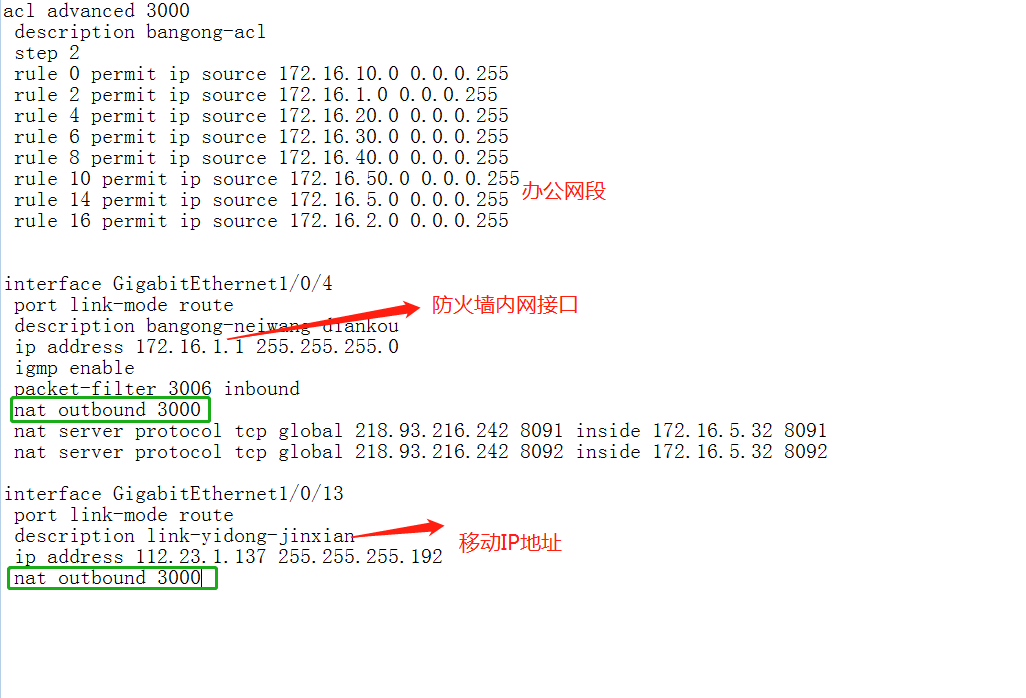

防火墙部分配置如图:有两个问题请教一下:
1.防火墙内网(即g1/0/4)端口上配置是为了实现的是内网用户可以通过外网访问内网的服务器,那么这个nat outbound 3000需要吗?如果需要起到什么作用?
2.防火墙内网端口上的nat outbound 3000是不是将报文的源地址全部替换成了172.16.1.1,此时是不是没法使用策略路由了?

可以使用策略路由,nat out只是从这个接口出去的流量才会转换,内网的流量上防火墙,对于4口来说是入方向的,不会nat转换的。
内网的电脑用公网地址访问内网服务器的时候,流量到了内网口会把目的地址从公网地址转换成内网服务器的实际地址,如果不加nat,发给服务器的流量源地址就是PC的ip,服务器就直接回包给PC了,但是PC请求的目的地址是公网IP,所以就不通了。加上nat,发给服务器的流量源地址就变成了防火墙4口的IP,服务器回包回给4口,然后在4口上分别把源目地址转换公网ip和PC实际的地址,这样才能通。

这个我明白了,那么防火墙内网接口这个nat outbound 3000是干嘛用的?能详细讲一下吗?此处不理解!

一般nat outbound都是在外网接口上使用的

需要,做内外网转换,可以使用

内网口完全没有必要配置nat
。内网访问服务器,做nat haprin就可以了在内网口上配置。
