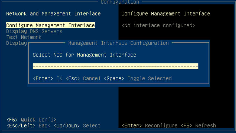

可以先通过iL口远程看看,接口配置有没有生效,我之前也遇到过,通过命令查看是生效的,但是远程进去,如图:接口配置是

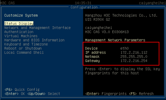

CAS后台管理界面无ip地址解决办法
模拟cvk地址丢失

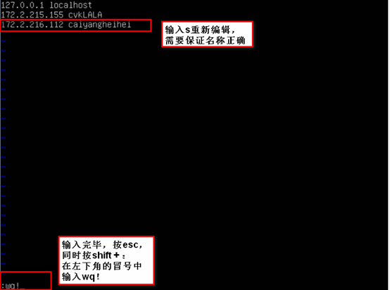

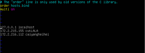

输入s 进入编辑界面

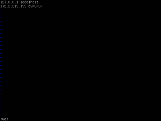

手动将172.2.216.12 caiyangheihei删掉,删掉后手动按esc退出编辑模式,在同时按shift+:
在下方冒号出输入wq! 退出vim

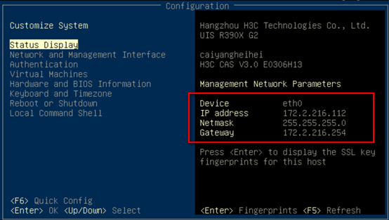

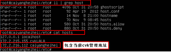

在观察hosts下配置文件,目标地址已删除

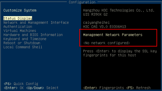

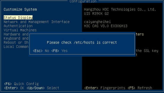

Exit退出,观察后台界面
发现地址不存在,现象复现成功
恢复办法

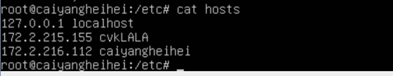

重新编辑/etc下的hosts文件
重新cat查看,发现文件已添加
观察后台界面,已恢复正常
