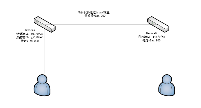

问题如上,求大伙帮忙解答下,拓扑图如下:
deviceA:
Mirroring group 2:
 Type: Remote source
 Status: Active
 Mirroring port: GigabitEthernet1/0/38 Inbound
 Reflector port: GigabitEthernet1/0/46
 Remote probe VLAN: 200
deviceB:
Mirroring group 2:
 Type: Remote destination
 Status: Active
monitor port: GigabitEthernet1/0/45
关于二层远程端口镜像无法抓取到流量,以下是排查要点,请参考:
1、VLAN 200是否关闭了MAC地址学习。
2、检查互联的端口、监控设备接入的端口是否关闭了STP。
3、进一步检查下源端口和监控端口是否有其他特殊的配置。
确实没有关闭mac地址学习功能,请问这个是什么原理呢
