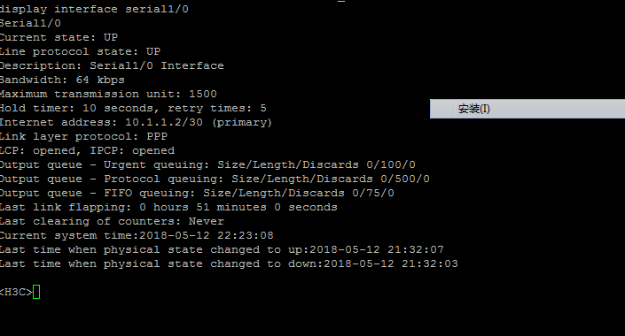

h3c虚拟机上路由器ping不通
2018-05-12提问
  • 1收藏,5547浏览
RTA
RTB
ping和tracert
多半是virtualbox的锅,virtualbox用5.2版本试试
看一下接口下面是不是做了其他配置了,再去看下是不是安装的模拟器不是最新的。这种最基本的测试应该是没有问题的。
模拟器是最新的,接口没有其他配置
shangke 发表时间:2018-05-14 更多>>
模拟器是最新的,接口没有其他配置
shangke 知了小白
已发现问题所在。问题原因是路由器内存,如果内存设置为512M以下就ping不通了。这个问题已知只出现在我的电脑上,其他人的电脑没发现这个问题。
zhiliao_6kIeK 知了小白
我也发现了这个问题,连接了且接口都UP了,但就是ping不通 的原因是:hcl路由器MSR36-20的 内存不能小于520M,大多数人调成350M就容易出问题ping不通,想要做复杂的试验自己加根大的内存吧
