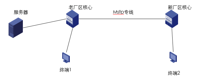

客户反馈使用ACL做包过滤有问题,具体情况如下:
    客户有新老两个厂区,其中服务器挂在老厂区下,网关其在老厂区核心交换机上面,新老厂区通过mstp专线互联。再老厂区核心做接口下基于ACL的包过滤,相同网段情况下老厂区终端访问服务器正常,新厂区则无法连接服务,此时新老厂区使用的vlan相同及业务网段相同,且新厂区ping服务器地址正常。将vlan接口下的包过滤配置删除则两边都能访问。
拓扑图如上图,ACL 配置如下:
acl number 2002
 rule 0 permit source 192.168.98.10 0
 rule 1 deny source 192.168.98.0 0.0.0.255
 rule 5 permit source 192.168.20.0 0.0.0.255
 rule 6 deny
其中服务器地址为192.168.98.10,业务网段为192.168.20.0 网关都起在老厂区核心设备之上,新厂区到老厂区采用vlan透传的方式。
