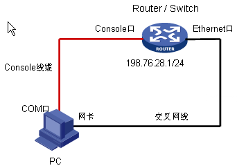

小白刚开始学这个东西……做实验一,拓扑图是这个:

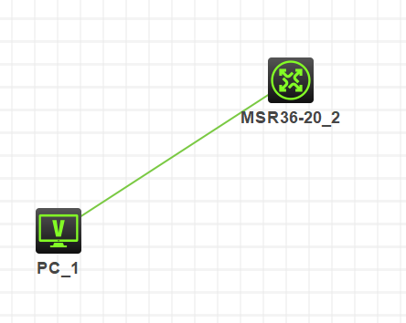

但是在模拟器里找不到console线和con口,明明看路由器右键-配置里有的,但是右键-连线里就没有
有什么代替品之类的吗?

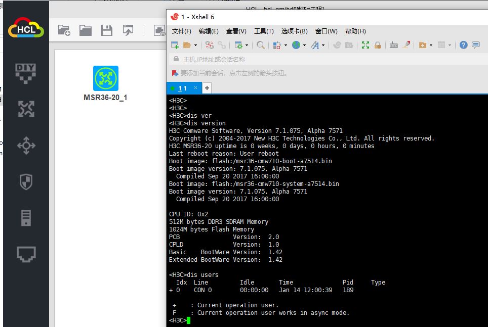

这个模拟不了
需要整机才行
模拟器默认就是con登录内联方式的登录的。
如果想还原真实环境 通过crt或者xshell等工具通过pid管道符连接即可。
#注:CRT 至少8.0以上才支持 xshell低版本也不支持

不用console口了,直接双击打开设备就可以配置了。

没法打开的,只要能双击打开配置就可以了。
