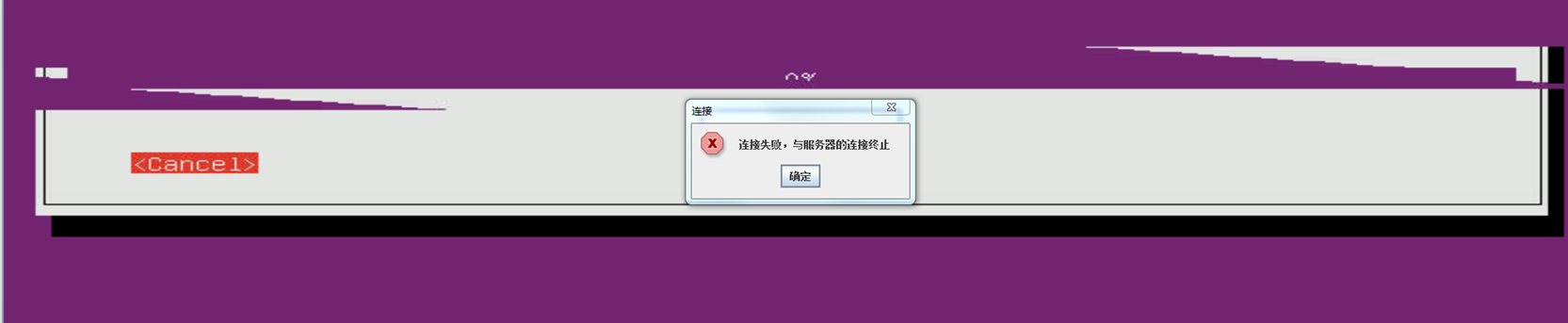

CAS安装在 4900服务器
2021-01-15提问
  • 1收藏,2374浏览
每次一到设置主机名时就报这个错误,换了好几个CAS版本都是同样的问题,安装CENTos7就没有问题。截图是0535的版本

cas是基于ubuntu的,你这个设置的是什么?
试了俩版本了,一个问题

没设置啥,就正常安装

换个新版本试试,有可能兼容性问题

试了俩版本了,一个问题

Xcheng 九段
粉丝:141人 关注:3人
这个是HDM客户端断开了。
请确认下网络连通性。
另外推荐使用独立的那个带外管理口直连试试。
现在就是有线 HDM KVM安装,网络无问题

粉丝:114人 关注:1人
用U盘安装试试看,这个应该il0没授权,到时间导致HMD中断
CAS因为介质比较大,上传的时候推荐是用U盘安装。用HDM上传的话容易出现校验错误

不会,我安装其他系统是ok的。

现场IP搞错了,给的IP冲突,所以会出类似问题。
