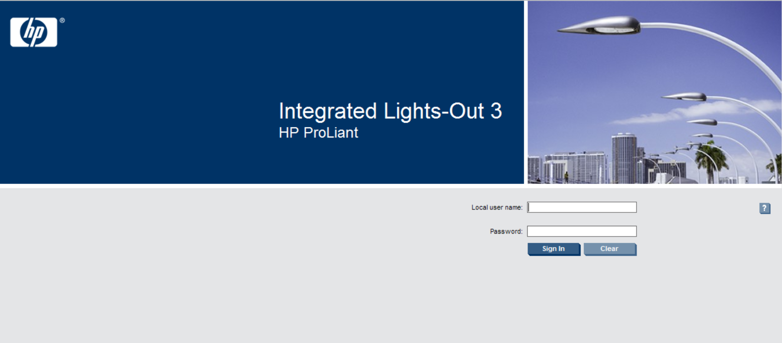

服务器后部有一个单独的ILO网口,默认DHCP开启,可以给这个网口分配地址;
得到地址后,再IE浏览器中输入IP地址,使用抽拉标签的默认用户名和密码进行登录。
