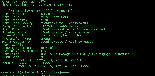

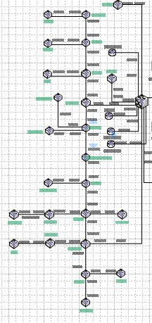

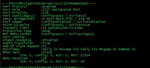

核心为华为交换机,级联7503,华为命令显示连接7503的端口频繁收到tc报文,进入7503查看,发现只要up的端口bpdu sent都很高,7503交换机在一个环中,环中都是h3c的交换机,另外7503还单挂了几台交换机(每个交换机下面都带的是终端设备,比如监控或是电脑),每个交换机都看了下,up的端口bpdu sent都非常高,运行两三天以后就会造成一个内网段掉线(该内网段是交换机的管理地址),重启核心后又会好一段时间。
这个问题是什么情况啊?还有华三交换机用哪个命令能查看哪个接口收到的tc报文?还是只能dis stp 一个个看。
网络拓扑,大的那个是7503

display stp tc
用这个命令看的7503每个端口都几十个,为什么用dis stp 看的都是好几万,那个加tc是即时的吗
