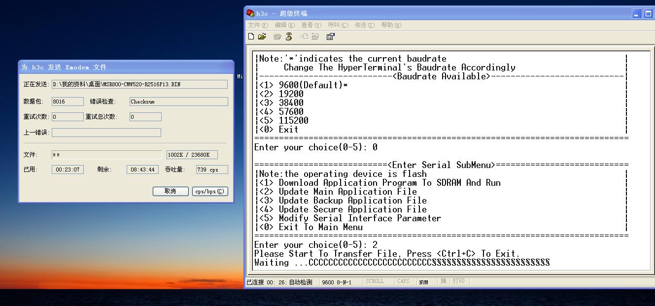

系统挂了,通电SYS亮黄灯,刷系统使用的是
<2> Update Main Application File
20多兆的文件显示需要9个小时,具体是哪设置有问题还是c口就这个效率呢?如图
需要就这么等着还是回去调整一下什么呢?
谢谢解答。
那肯定的啊,你用串口升级。。。你用以太口升级呀,一分钟不到就搞定了
成了,多谢了。M和B,实际是同一个文件是吧。反正我是传完主启动程序,改了个名又上传了一遍备份。

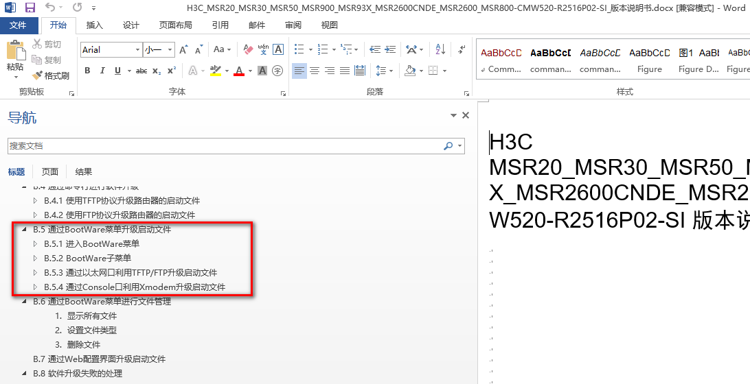

系统进不去,也可以用以太口升级的,选择以太口子选项,电脑接到0口上,版本说明书升级里有写的
风干工程师肉干要不要 发表时间:2018-05-15

回复zhiliao_yzIOu:
下载版本说明书,查看通过bootware升级启动文件章节。如果一定要用console口升级,可以把速率调到115200,这样可以快一些。
