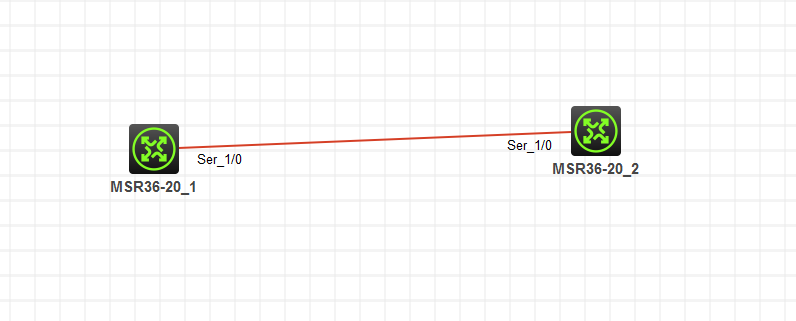

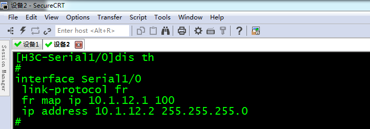

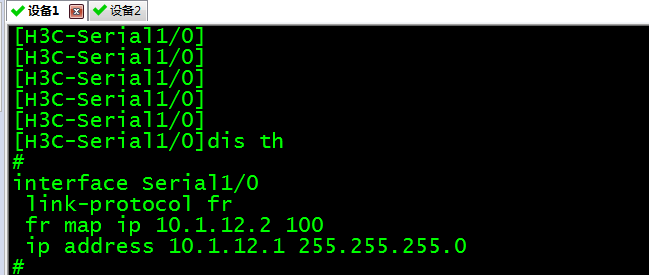

为什么如图所示配置帧中继链路,为什么端口的物理状态为UP,协议状态一直为DOWN?
粉丝:17人 关注:2人
一端为DTE,一端为DCE,建议使用真机测试:
见案例:http://www.h3c.com/cn/d_201606/931603_30005_0.htm#_Toc451716890
