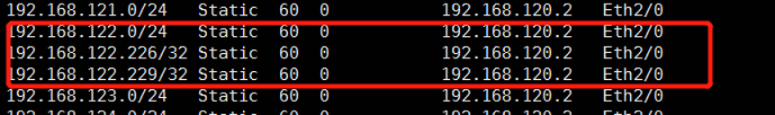

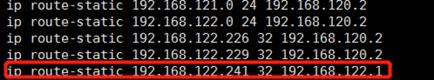

使用p route-static 192.168.122.241 255.255.255.255 192.168.122.1 命令添加路由
使用dis th查看,已经添加上
使用dis ip routing-table看没有
想咨询一下,这两个地方有什么区别,我添加的路由貌似并没有作用。麻烦各位帮忙解答一下,谢谢。。
看你的下面截图,192.168.122.0/24走的路由下一跳是192.168.120.2,你加的那条路由,你最好tracert以下,看下是怎么走了的了。我怀疑是这个问题!!
粉丝:57人 关注:4人
路由表中的路由要求设备上有指定下一跳的arp,你的情况应该是设备上没有到192.168.122.1的arp表项。
