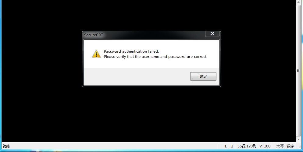

输入用户名密码报错

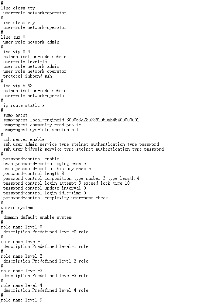

重建密钥看下,以下是参考命令:
 public-key local create rsa
把密码策略关闭看下。 undo password-control enable

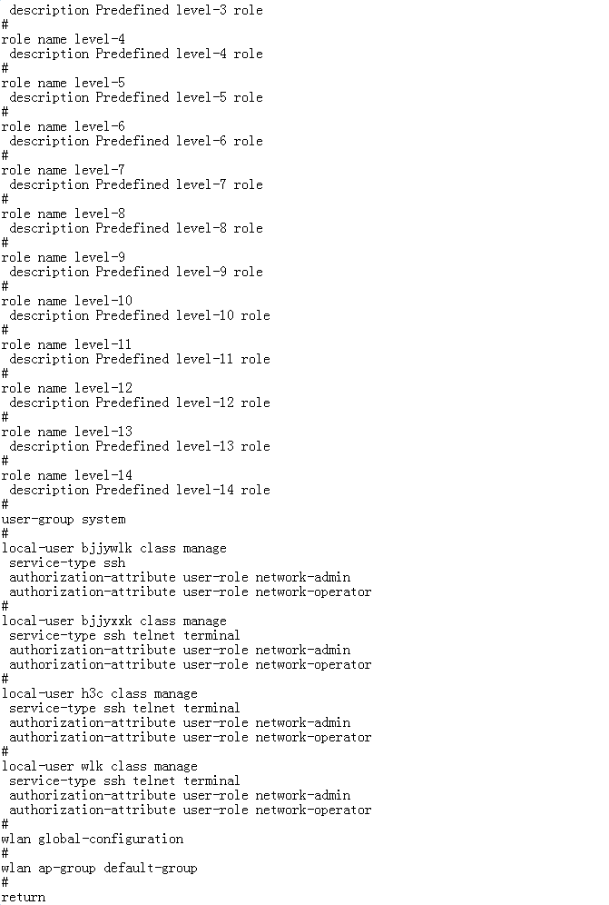

local-user 下面没有配置密码?
你的密码好像不符合 密码控制策略 另外 你把ssh登陆方式改成scheme 试试
