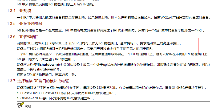

可以
具体配置命令请参考配置文档、
https://www.h3c.com/cn/d_202006/1309796_30005_0.htm
粉丝:114人 关注:1人
可以堆叠:
可以堆叠。
以下是配置举例,请参考:
