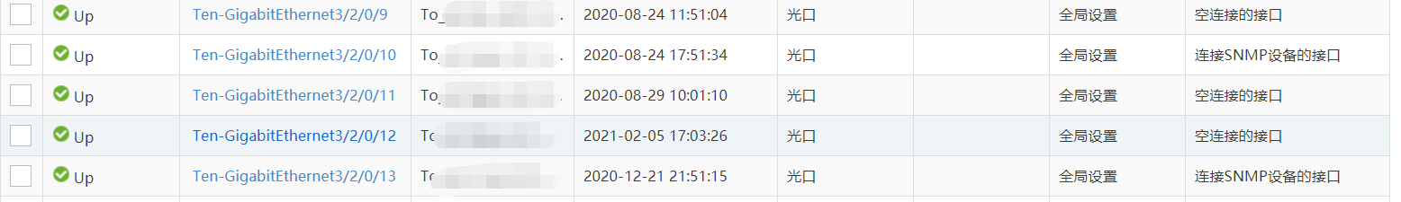

DR2000平台“有线”---选择设备信息,点击“接口列表”,在本端S12512查看到连接对端的设备同样是S10506,有些端口是“空连接的接口”,有些是“连接SNMP设备的接口”,接口类型标识是前者的,当链路中断时不能出现告警,接口类型标识是后者的,则可以出现告警。
 问题:
1、识别对端是SNMP设备的条件是什么?
 2、怎样将“空连接的接口”变成“连接SNMP设备的接口” ?
粉丝:24人 关注:3人
需要snmp可达
