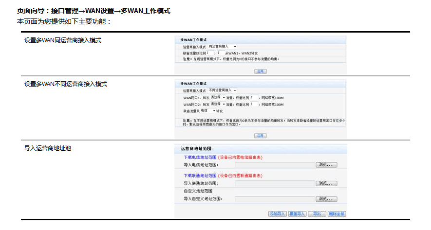

必须可以,设置多WAN口即可;
参考手册:
http://www.h3c.com/cn/d_201802/1067404_30005_0.htm#_Toc507428317

2个WAN口并不是1+1=2,流量是负载的,当用户多流量负载开的时候效果比较好,
你还要我怎样 发表时间:2018-05-17 更多>>
