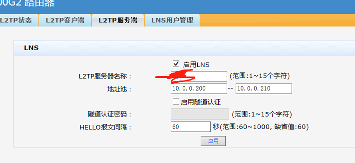

ER3200G2 开通vpn的l2tp,客户端能连接成功,但无法访问局域网内的电脑和网站。
2021-02-18提问
  • 1收藏,3930浏览
华三的ER3200G2 开通vpn的l2tp服务端,客户端直接使用Windows自带的拨号软件,按照教程设置成功后能连接成功,能ping通路由器地址但无法访问局域网内的电脑和网站。路由器没做任何的静态路由或策略路由设置。看了资料说是没有做路由类的设置,对这方面一窍不通,请大神说的详细一点。
公司内路由:192.168.10.1,
分公司分配:192.168.100.200--1920.168.100.220
静态路由和策略路由都没有做设置,没有nat转换。
现在就是能连接成功,能打开路由器设置界面,但就是访问不了局域网内的内部网站和软件。不知道还需要做哪里的设置。

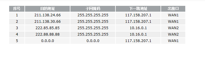

这是静态路由表
