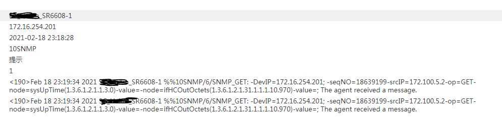

IMC网关频繁收到SR6608路由器的10SNMP 提示,不影响上传其他日志的条件下,这个提示有没有办法关掉?

看下IP为172.100.5.2的IP地址是否是IMC,如果是,应该只是IMC来正常登陆设备对设备的状态等信息进行采集。
如果不想让IMC收到这些trap,可以在IMC内设置过滤。
或者调整设备侧的info-cenrter等级。
