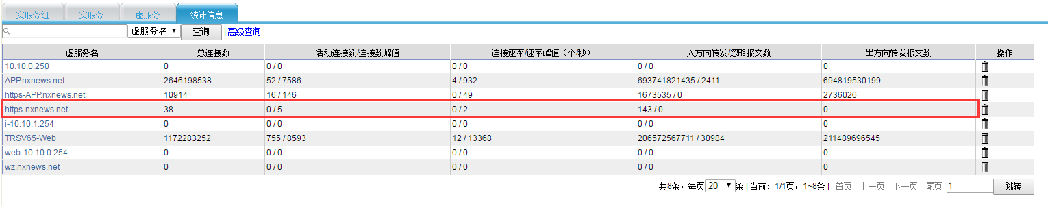

RT,设备版本信息如下:
设备名称 SecBlade LB 产品描述 H3C SecBlade Load Balancing Module 联系信息 Hangzhou H3C Technologies Co., Ltd.
软件版本 Version 5.20, Feature 3225 硬件版本 Ver.A Bootrom版本 Basic Version: 2.01 Extend Version: 2.01
LB设备使用好几年了,两台WEB服务器80端口做负载均衡,一直正常。
最近单位购买了SSL证书,在服务器上配置证书成功,不通过LB设备时,单服务器工作,https访问正常
通过LB设备时,按照80端口负载的配置,增加了443端口的负载均衡配置,LB能够正确进行健康检测,实服务及虚服务都能够正常启动,但是无论怎么配置,都不能够https访问网站
调试观察好久,就发现了一个问题,统计信息里没有出方向转发报文,如下图
实服务截图
虚服务截图
请大大告知问题在哪,会不会是LB设备版本的问题
