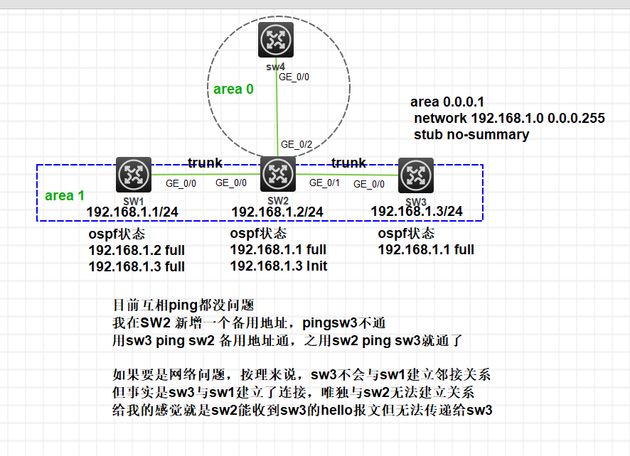

目前互相ping都没问题
我在SW2 新增一个备用地址,pingsw3不通
用sw3 ping sw2 备用地址通,之用sw2 ping sw3就通了
如果要是网络问题,按理来说,sw3不会与sw1建立邻接关系
但事实是sw3与sw1建立了连接,唯独与sw2无法建立关系
给我的感觉就是sw2能收到sw3的hello报文但无法传递给sw3

检查下是否有可能存在环路。
因为是trunk互联的,注意不要trunk all,仅trunk互联的特定VLAN即可。
另外业务地址段注意配置为静默接口,主要是预防设备之间通过业务VLAN建立OSPF邻居关系。
全网vlan1跑其他业务,暂时没办法断,哎,我都没办法重启机器

不是all。trunk只允许vlan1和192.168.0.1的vlan
zhiliao_EAIjD9 发表时间:2021-02-22
您好,vlan 1是做什么用的?用不到的话也不要trunk vlan 1了。
得闲饮茶013 发表时间:2021-02-22
