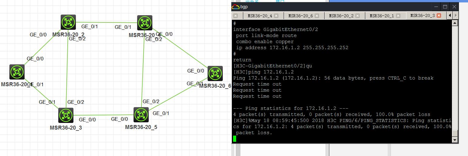

用HCL的模拟器做实验,为什么路由器端口配置的IP地址,从本地路由器ping都不通,端口也用undo shutdown命令了,也不行,请问是哪里出了问题?

模拟器出bug了吧,试过重新安装吗?
重新安装了好几次,都是这个问题

你有用单台路由试过吗?
没有

两台路由器直连都无法ping通,配置没有问题
1、配置没问题,端口没有up,把两台路由器的连线删除再重新连接,基本会变成up
2、配置没问题,端口也up了,也ping不通自己,是因为hcl路由器或交换机的内存不能人为的调小于520M,调成350M就容易出问题
