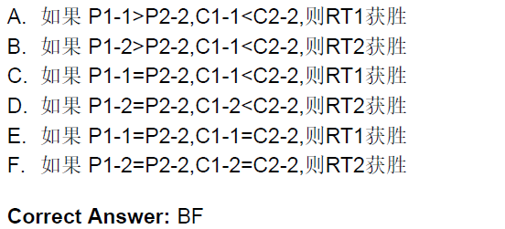

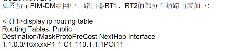

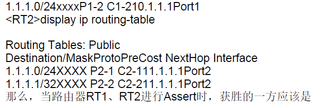

组播断言机制问题
2021-02-24提问
  • 1收藏,3108浏览
根据断言机制的选举机制优先级小胜出、开销值小胜出、IP大胜出,那么选项C为啥错误(如果答案没有问题那么CD两项为什么都错误?),求大神解惑
粉丝:19人 关注:0人

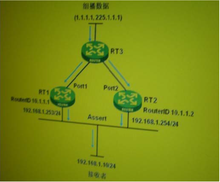

单播路由最长匹配,RT1发出去的assert报文携带的是24位掩码的路由(P1-2和C1-2),RT2发出去的是32位掩码的路由(P2-2和C2-2),因此只能比较P1-2和P2-2 C1-2和C2-2
