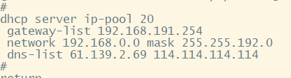

核心交换机下有两个地址池。我把电脑直连核心交换机,发现一个可以获取,一个不可以。查看配置也没发现错误。
核心交换机下行接入20太左右的接入交换机,每个接入交换机下的终端    分别要获取这俩个地址池地址。
图片是无法获取的dhcp

dhcp地址池里面的netwok配置错了
192.168.0.0   255.255.255.192不在这个子网内
应该是network 192.168.128.0 mask 255.255.255.192
从反馈的配置来看,有以下的问题,请参考:
1、DHCP里面的network要和int vlan 里面的IP段在一个子网内。
2、检查VLAN是否已经放通到位。
