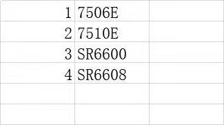

华三路由器交换机几个型号的默认会话超时时间是多少谢谢!
