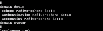

交换机型号S3600-28P-EI 系统版本是 Version 3.10, Release 1602P01
认证域里做了如下设置:
这样radius服务器下线的情况下,交换机能自动逃生吗?下面接入设备放行吗?还是接入设备不能与交换机通信了?

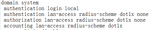

我之前做过s3600v2设备,开启逃生功能是用如下方法
请问S3600-28P-EI 这台怎么逃生,并没有s3600v2这条命令。

在domain中配置逃生命令,若radius认证无效则不进行认证
domain free1x1
authentication lan-access radius-scheme free1x none
authorization lan-access radius-scheme free1x none
accounting lan-access radius-scheme free1x none
