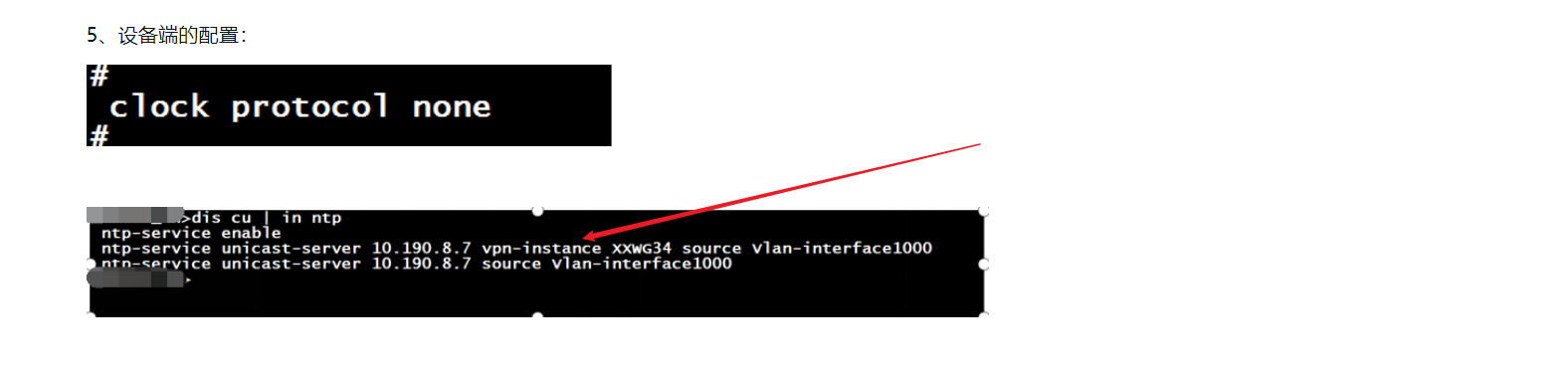

参考了案例:https://zhiliao.h3c.com/Theme/details/103091

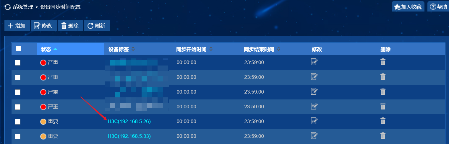

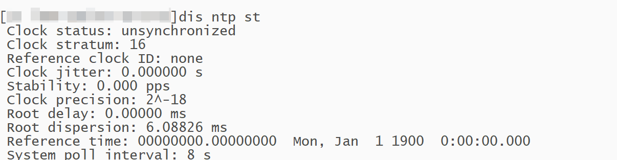

想问一下这个vpn-instance也要配吗?因为设备直接没有做过有关vpn的配置。然后做完后发现没有同步过去,时间是0:00到23:59.
我的配置是这样:
IMC上的配置:
IMC所在的服务器上面开启NTP功能。
参考案例如下:
https://zhiliao.h3c.com/Theme/details/102227
在服务器单独开启也是可以的。IMC和服务器同时开也可以。

也就是说imc所在的服务器和imc平台都要做设置对吗?
COOSK琨琨 发表时间:2021-02-26
