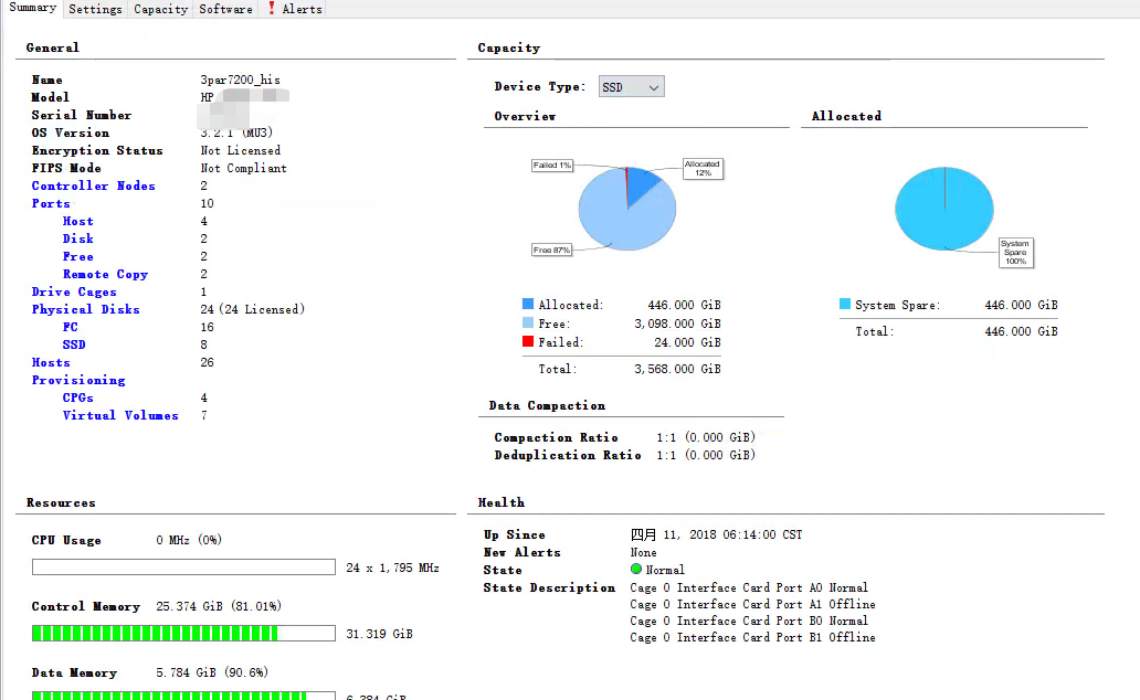

3par7200硬盘有fail的怎么处理?
2021-02-26提问
  • 1收藏,4131浏览
另外管理台登录发现SSD有个failed空间24G也不知道在哪?

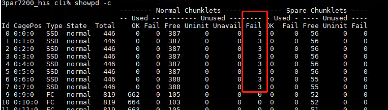

这有可能是ssd 硬盘寿命损耗决定的  showpd -e 看一下 , 一般这种事可忽略的
SSD 硬盘不同于FC NL等机械硬盘 ,在SSD硬盘使用过程中会出现损耗, 这是由于ssd 用作机制引起,所有使用ssd 硬盘的设备都有这中现象。 在3par中 ,损耗的空间 就以failed chunklet 的形式被标记 ,并且不再被系统使用 , 所以我们经常看到3par 设备上同一批ssd 硬盘基本上在同时会出现failed chunklet   这里failed chuklet 和其他类型硬盘上出现的failed chunklet不一样, FC硬盘上如果出现了failed chunlet ,说明这个chunklet 在访问上出现问题,系统会把空间存在其他chunklet里,当failed chunklet 数量超过6个时系统会把整个硬盘标记为failed 。 但SSD上的failed chunklet 只是损耗 ,不存在超过6个标记为坏盘的机制,所以不用担心多个SSD硬盘同时被标记成坏盘的情况。
大扑令 发表时间:2021-02-26 更多>>
cli% showpd -e -Read Error- -Write Error- Id CagePos Type State Corr UnCorr Corr UnCorr T(C) LifeLeft% 0 0:0:0 SSD normal 0 0 0 0 26 92 1 0:1:0 SSD normal 0 0 0 0 28 93 2 0:2:0 SSD normal 0 0 0 0 28 92 3 0:3:0 SSD normal 0 0 0 0 28 92 4 0:4:0 SSD normal 0 0 0 0 28 92 5 0:5:0 SSD normal 0 0 0 0 29 92 6 0:6:0 SSD normal 0 0 0 0 28 92 差不多都是这样
VVJames 发表时间:2021-02-26

1. showpd -i -p cgX查看pd wwid
2. admitpd wwid
3.showpd -c查看pd是否可以正常初始化
没有变化
