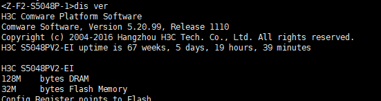

设备可以登录,但是输入super就报错 ,见,下图,这是什么原因,
设备版本见下
权限不够,需要设置authorization-attribute level 3
user-interface aux 0 user privilege level 0 这块也是需要修改的,这是console登陆的权限
