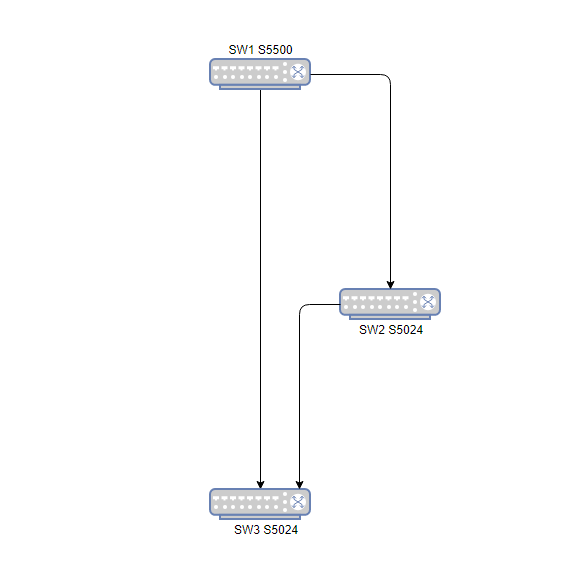

现有三层交换机 SW1 S5500,二层接入交换机 SW2 S5024 和 SW3 S5024
假设SW1和SW3这样配置 SW2改如何配置? 实现SW1到SW3链路聚合
sw1:
interface Bridge-Aggregation10
   port link-type trunk
   link-aggregation mode dynamic
   undo port trunk permit vlan 1
   port trunk permit vlan 10 20
 interface GigabitEthernet1/0/13
   port link-aggregation group 10
 interface GigabitEthernet1/0/14
 sw3:
Xcheng 九段
粉丝:141人 关注:3人
此组网不能配置链路聚合。
如果需要冗余则可通过stp方式,但带宽没有叠加。
另外由于没有设备详细完整的设备型号和软件版本,无法确认软件版本特性。
如果3台设备都支持mstp协议,也可以通过mstp多实例方式实现链路高可靠。
