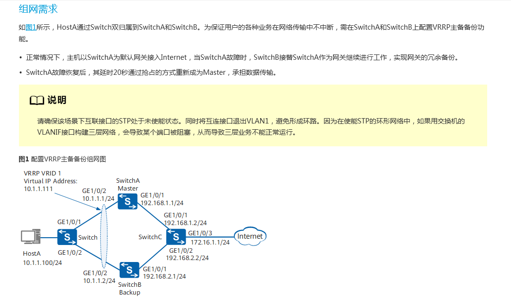

配置VRRP主备备份示例

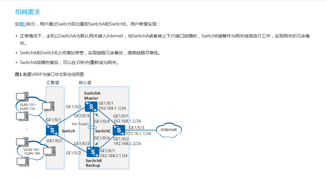

配置Eth-Trunk+VRRP与接口状态联动示例

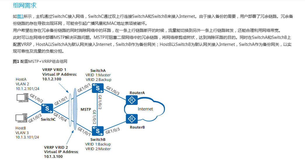

配置MSTP+VRRP组合组网示例
这三种配置VRRP的方法具体是使用中会有什么样的差别?
VRRP物理网关之间需要有一条链路连起来吗?   因为图一没有,而图二图三都有

1、使用较多的是第三种,MSTP结合VRRP,其他两种看使用情况,有对应这种需求会使用的。
2、中间建议使用线连接,这个是心跳线,如果VRRP出现故障可以通过心跳线通告进行主备切换
是的,所以使用基本都是MSTP+VRRP比较多,没有环路可以备份

如果采用第一种的话,中间没有心跳线,那是不是主备切换反应会很慢?
念 发表时间:2021-03-02
也有这方面的情况,快速切换,具体还是看组网的,这个只是标准的组网,实际组网做不到完全一致,如果没有中间心跳线有各种其他配置影响会导致切换异常或者其他的
小茶 发表时间:2021-03-02
回复小茶:
哦,如果第一种中间加了心跳线,那网络是不是成环了,是不是还得配置STP或MSTP
念 发表时间:2021-03-02
小茶 发表时间:2021-03-02
